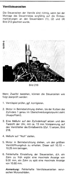

Hallo
Ich habe die Steuerzeiten wie im Werkstatthandbuch beschrieben ausgemessen. Dabei bin ich auf einen Wert von 10,35mm gekommen, was ja nicht in der Tolleranz liegt. Kann dieser Wert nur sein, weil mein Stirnadgetriebe nicht richtig eingestellt ist oder ist es auch möglich das der Wert nicht dem soll entspricht weil der Zylinderkopf geplant wurde oder das Stirnradgetriebe ein wenig eingelaufen ist?
Gruss Raphael

10,35 ist aber nah an 10,25 und "weit" ab von 10,6.
Stirndeckel vorweg bringt Gewißheit.
Glaube aber nicht, das sich sowas auf die Weise auswirkt

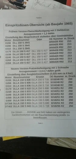

Hallo
Genau das war mein Problem, ich hatte Düseneinsätze für die neuen Düsenhalter verbaut. Habe jetz die richtigen Einsätze montiert und das Problem ist weg.
Die richtigen Düseneinsätze sind 3055428 R92 bzw DLLA 150S417.
Du hast vermutlich 3218251 R2 bzw DLLA 150S815 gehabt?
Ich kenne Leute die behaupten die neuen Düseneinsätze könne man in die alten Halter verwenden....
Dieser Fall bestätigt das Gegenteil.
IHC - Engelbart:
Hallo
Geneu. Die Zentrierstifte sind 90° versetz im Gegensatz zu den alten. Darum stimmte das Spritzbild nicht und die Düse hat an die Zylinderwand gespritzt.
