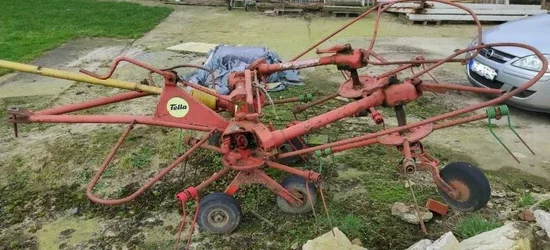

Ich suche wie in der Überschrift erwähnt, jemanden der noch einen Fella Turboheuer mit Anhängung an die Ackerschiene hat.
Habe von meinem Fleischer einen geschenkt bekommen.
Der Ausklappmechanismus für die Transportstellung erschließt sich mir noch nicht.
Die Achse vom Transportrad in Fahrtrichtung vorn fehlt.
Ich brauche Maße um die Achse beim Metaller drehen zu lassen.
Eine Ersatzteilliste habe ich, die bringt mich leider nicht weiter, da ich nicht durchblicke, welchses das richtige Ersatzteil wäre.

Servus Micha,
wir hatten den im Einsatz vor vor ca. 45 Jahren.
Den Ausklappmechanismus für die Transportstellung hab ich Nummeriert:
TH 4 abhängen
1. hinteres Transportrad mit langem Rohr umklappen
2. Kurbel Nr. 2 drehen bis die Anhängvorrichtung ziehmlich senkrecht steht
3. nun kleine Kurbel Nr. 3 runterkurbeln bis der TH4 komplett in der Wippe steht (die Achse die dir fehlt kannst du dir drehen lassen. Ist eine Steckachse mit Anschlag gegen Durchrutschen und hinten mit Bohrung u. Klappsplint)
4. Blaue Deichsen Nr. 4 ausklappen u. anhängen
Gruß aus Middlfrangen
Helmut
Vielen Dank, das ist [BAD]ensicher. ; )
Die fehlende Achse habe ich skizziert und meinem Kumpel überreicht, der ist Metaller.
Den geplatzen Reifen und Schlauch habe ich gewechselt.
Warum sind die beiden inneren Kreisel federnd gelagert?
Diese beiden Räder hängen bei mir in der Luft, nur die beiden äusseren Räder haben Bodenkontakt.
Ich habe noch einen Fahr KH40, da ist nix gefedert, allerdings klappen die äusseren Kreisel zum Transport nach hinten.
Schönes Wochenende, Gruß Micha
