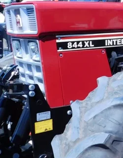

ich habe mir einen 1056 XL Bj 1984 zugelegt
der vorbesitzer hat mir eine fronthydraulik mit verkauft die er aus Zeitgründen nicht angebaut hat
ich habe die jetzt am Schlepper allerdings sind die Scheinwerfer nun verdeckt
jetzt bin ich auf der suche nach tipps wo ich die Scheinwerfer am besten hinsetzen kann
am besten wären Bilder wo die Scheinwerfer umgebaut sind
Mfg falko
Hallo Falko,

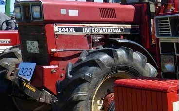

Bei den Meisten IHC Sind die dann oben im Grill:
Eine Möglichkeit ist aber auch den Grill unten nach oben zu drehen, das sieht so aus:
Grüße Tom.

Hallo Tom
Danke für die schnelle antwort
die Version mit den Lichtern oben gefällt mir nicht so gut
ich werde das mal probieren den grill umzudrehen
da ich nebenbei oft einen fendt 936 fahre und dort die lichter zusammen mit den Blinkern am Aufstieg sind hatte ich schon die Idee da alles hinzusetzen ...
hat sowas schonmal einer gemacht oder gibt es noch eine weitere Idee? ?
Viele grüße falko

Hallo,
stimmt, die meisten haben die Scheinwerfer in den oberen Teil des Grills gesetzt.
Ich persönlich finde das stümperhaft, denn das verschandelt Dir so einen schönen Schleppe total.
Das mit dem unteren Grill drehen finde ich schon nicht schecht.
Es kommt auch darauf an was Du für eine Fronthydraulik hast, bei einer Stemplinger würde ich sogar versuchen den unteren Grill oben zu kürzen und hich setzen, dann sind die Scheinwerfer immef noch unten wo sie eigentlich hingehören.
