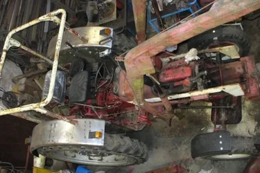

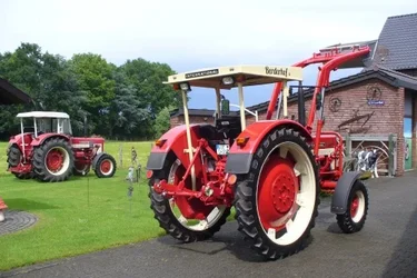

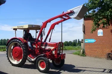

in meiner Galerie findet ihr 2 Bilder von einem 353.
Dieser Schlepper wurde von meinem Mann restauriert und für den Spargelanbau
umgebaut.Da die Spargeldämme ja so hoch sind, mußte die Höhe der Achsen 60cm sein.
Dieser Schlepper wurde 1970 vom Vater des  jetzigen Eigentümer gekauft, wieder verkauft, dann
haben wir den Trecker gekauft und nun wieder an den Sohn des Erstbesitzers zurückverkauft.
Unseren 724 haben wir vor Jahren  von diesem  Spargelanbauer erworben.Beide Schlepper, die ihr auf dem
Bilder seht, haben schon vor Jahrzehnten zusammengestanden.

zwei wirklich schöne Schlepper. Der 724 im Hintergrund gefällt mir besonders!
Gruß
Hallo, danke erstmal an Pascal für das rüberholen der Bilder, muß ich mir erst noch aneignen.
Vorne die Räder sind 18 Zoll  7.50-18 und hinten 9,5-48
Die vorderen Achsschenkel sind höher als sonst wenn sie hoch sind, es ist eine Sonderanfertigung.
Kotflügel wurden selbst gebaut,außer die Rundung
