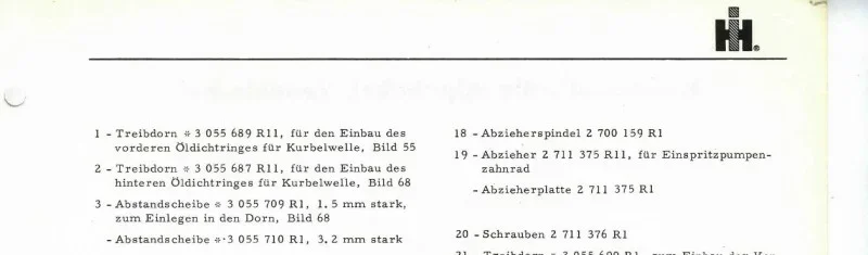

Hallo Rüdiger, wie schon beschrieben, Schlepper trennen, Kupplung und Schwungscheibe demontieren, Dichtringhalter abbauen und Simmerring entfernen. Dann neuen Simmerring mit Spezialwerkzeug einbauen. Der Dorn ist erforderlich, damit der Simmerring nicht wieder an der gleichen Stelle, die vermutlich eingelaufen ist, trägt. Alles zusammenbauen - fertig. Gruß "Linksdreher"eup-1122899727-b64cf43bbec3a8fcdffa768f70523a0f-1416729039_big.webp
