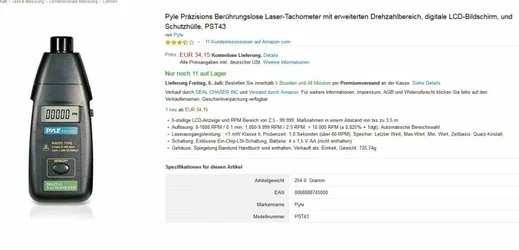

Hallo Nils, hiermit kannst Du auf einfache Weise genau messen, vor allem im oberen Drehzahlbereich.Vielleicht kannst Du so etwas beim Lama  oder Baumaschinen Händler leihen.eup-1136379277-29cd167cfe2fe030a4282e630b188c8f-1530781928_big.webp
