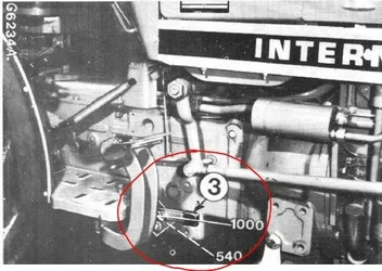

Ich besitze einen 533V aus französischer Produktion mit dem 8 Gang Getriebe (jeweils 4 große und 4 kleine) der letzten Serie.
Laut dem franz. sprachigen Handbuch, das beilag, hat der Traktor 2 Zapfwellengeschwindigkeiten.
Der Umschakthebel befindet sich in etwa unter dem Bremspedal - sieh Bild.
Mein Traktor hat diesen Hebel aber nicht. Gab es da Unterschiede in der Prosuktion ?
Kann man das nachrüsten, oder ist das im Getriebe gar nicht vorgesehen ? Wer weiss das was ?
