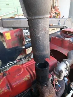

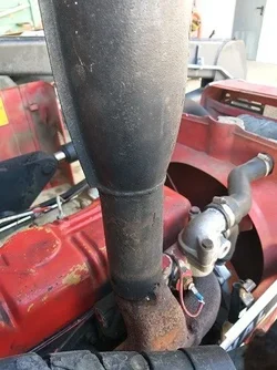

Hallo,
ist das "normal" das die Abgasanlage zwischen Schalldämpfer und Krümmer nicht richtig dicht ist? Mein 633 bläst hier leicht ab. Kann man da was machen? Im Werkstatthandbuch ist keine Dichtung vorhanden....
Gruß Christian
eup-1136669129-f5169c249bc62d5b539757d980985499-1559469571_big.webpeup-1136669129-e4cf9e00a933c948338a715f371adf6b-1559469587_big.webpeup-1136669129-06da641c51b17eb46622cbb211cb5977-1559469602_big.webp
Ich hab allerdings die Erfahrung gemacht, dass die Nachbaudämpfer u.U. nicht sauber plan auf dem Krümmer aufstehen und somit auch nicht richtig abdichten.
Damit das funktioniert, muss das innere Rohr schon präzise sein. Aber vielleicht hatte ich auch nur Pech. Mit Tuschierfarbe konnte mal sehen, dass er nicht richtig aufliegt.
Mit Originaldämpfern hatte ich solche Probleme nicht
Gruß, Matthias
Hallo Matthias, das wäre ne Idee, muß ich probieren.
Einen neuen Auspuff kaufen, möcht ich eigentlich vermeiden.... Vielleicht pass ich den Schalldämpfer an oder bau eine Dichtung.....
Gruß Christian
Hallo Christian, ich hatte das Problem auch.
Dann hab ich mir von einem Einlaufblech fürs Dach ein passendes Stück abgeschnitten und dazwischen gepresst
hält bisher eiwandfrei☺
Grüße Hawi
