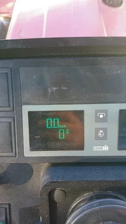

844 XL Plus zeigt keine Drehzahl am Digitalen Kombiinstrument an
Ohne mich an die Details dieses Schleppers zu erinnern (bin schon 14 Jahre nicht mehr Lama), würde ich sagen Steckverbindungen an Kabine vorne (aussen und innen) oder Geber am Motor reinigen/prüfen. Am besten mal Schema besorgen.
Den Fehler habe ich gefunden. Es hat an der kleinen Lampe die für das Bateriesymbol leuchtet gelegen. Diese war kaputt. Lampe wurde ersetzt und jetzt wird dei Drehzahl wieder angezeigt.
