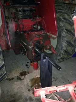

Liebe IHC Gemeinde,
hat jemand schon mal den 946 er zwichen Kupplungsglocke und Getriebe getrennt?
Sind da Simmerringe die undicht sein können? Oder ist das eine Dichtfläche?
Brauche da nur einen Tipp um den Aufwand abschätzen zu können da ich das Unterfangen zeitlich abschätzen muss.
Liebe Grüße!
Christian
Hi,
selber getrennt habe ich dort noch nicht, steht mir bei meinem Fendt aber bevor. Dieser hat das selbe Getriebe.  Du hast einmal die Getriebe Eingangswelle mit Hohlwelle wo natürlich Simmeringe sitzen und die Zapfwellenkupplung sitzt dort auch noch wo zwei Dichtringe sitzen. Dann ist die Verzahnung der Hohlwelle auch son Verschleiß Punkt.
Gruß Markus
Hab ich letztes Jahr erst gemacht zeitaufwand zum trennen bei einem geübten Schrauber 3 Stunden.
zusammen genau so je nachdem wie gut er flutscht.
ist ein Simmerring außen und zwei in der Hohlwelle.
bei mir ist die Hohlwelle verschweist ( Schwachstelle) dadurch war der aufwand zu tauschen der dichtungen wesentlich höher aber machbar.
