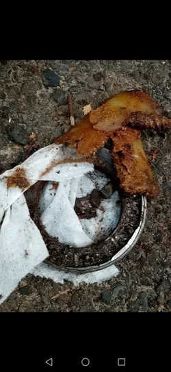

Sooo, heute abend mal schnell die Plastik teile von Schlepperteile eingebaut. So wie Christian es beschreibt. eup-1136982027-bf37441f076564f046ad9cae9e3ac974-1597103786_big.webp
Die Achse selbst war an den Buchsen nicht eingelaufen, aber die neuen Plastikbuchsen hatten trotzdem etwas zu viel "Luft". Nach meinem Gefühl und der überschaubaren Arbeit, die der kleine vernichten muss, reicht mir das so. Zur Not kann ich auch noch einmal früher einen Satz tauschen. Pro Seite ca. 40 Euro und eine Stunde Zeit inkl. Werkzeug raus- und wegräumen. Vielleicht macht es auch Sinn, die Plastikbuchsen an die Achse anzupassen und entsprechend drehen zu lassen.
Das Lager war zerbröselt und die alten Plastikbuchsen schon fast nicht mehr vorhanden.
Gleich noch das Radlager etwas nachgestellt, jetzt läuft er wieder.
