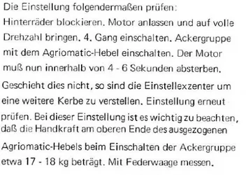

Hallo zusammen,
habe ein ähnliches Problem - der Ackergang bleibt nicht drin, wenn er eingelegt ist.
Zum Thema Agriomatic einstellen habe ich in einem meiner Beiträge den folgenden Ausdruck aus eine BA bekommen:
Vielleicht hilft Dir diese Beschreibung weiter.
