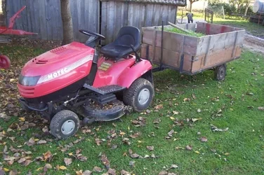

Moin carsten,
haben auch 2 MTDs, und einen Anhänger für die Mäher, nichts besonderes, aber sehr stabil, und für unsere Zwecke völlig ausreichend, der musste schon so manches transportieren, hier ein Foto:
Grüße Tobias

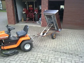

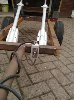

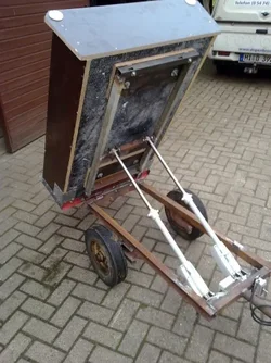

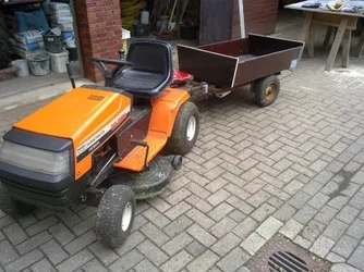

So habe auf druck von Oben reagiert und mich 3 Tage in meiner werkstatt Eingeschlossen und gebastelt!
Wichtig war hänger fertigstellen und das ganze sollte etwas stil haben!
Hatte schon ein wenig vorstellungen was der Anhänger können sollte-so war die Kippfunktion der wichtigste aspeckt!
Hatte noch 2 Linak Hubmotoren liegen und diese sollten die Kippfunktion übernehmen!
Die räder kommen von einen geschlachteten "Hagedorn Heuma" und erwiesen sich als sehr nützlich!
Stützrad fehlt noch-und nen Lakierung aber ich bin auf dem Besten wege!
Seht selbst................12734306834be7029ba7d61.webp 12734303284be701388a307.webp 12734302654be700f9a5756.webp 12734304494be701b1693db.webp
Sieht gut aus, aber sind die Winkel und die Hebel der Zylinder nicht etwas ungünstig, wenn du Last drauf hast. Sieht so aus, als würden die viel mehr nach hinten als nach oben drücken.
Gruß Stefan
Stefan629:
Gruß Stefan
Also-da magst du vieleicht etwas recht haben das die anordnung nicht optimal ist-aber 1 Zylinder drückt knapp 250Kg es sind 2 verbaut und ich kann mich mit meinen Gewicht auf die Ladefläche vorne stellen und die Zylinder drücken mich noch ohne Probleme hoch!
Normalerweise dürfte es keine Schwierigkeiten geben in der Hubleistung!
Das gute an der anordnung ist auf alle fälle die Bodenfreiheit!
