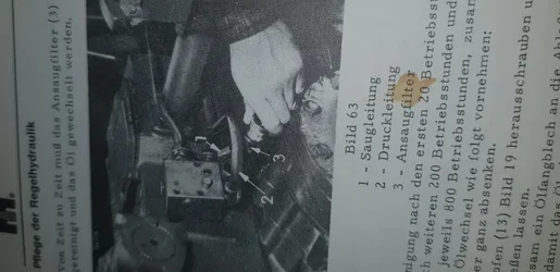

Servus Zusammen,
habe das Problem der überschäumenden Hydraulik nach einem Tag Holzspalterbetrieb.
Folgende Arbeiten gemacht:  alles gereinigt,  Hydrauliköl abgelassen,  Druckölfilter erneuert.
                              will noch den Ansaugfilter ausbauen und mit Diesel auswaschen, habe ihn aber noch nicht gefunden
kann mir jemand weiterhelfen?
IHC 724s
Gruß aus Middlfrangen
Helmut
Moin.
Der sitzt am Anfang des großen Rohres im Krafthebergehäuse. Wenn du die Leitung abschraubst sitzt da noch ein Klotz drunter. Der ist mit einer Hohlschraube mit 17er Innensechskant am Krafthebergehäuse angeschraubt. Gleichzeitig ist daran das Sieb. Vorsicht! da sitzt ein Dichtring hinter der in die Lücke zum Kotflügel fallen kann. Am Besten vorher von außen alles richtig sauber machen und einen Lappen unterlegen.
Gruß Jürgen
Moin.
Ja, das mit dem Pfeil dran ist ein Verschlussstopfen, dahinter ist dann das Sieb mit dem 17er Innensechskant. Man kommt schlecht dran, ich weiß nicht was die damals geritten hat. Ich habe die Zusatzsteuergeräte ausgebaut um besser ran zu kommen.
Gruß Jürgen
