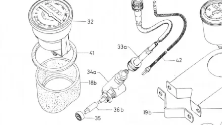

ich wollte heute endlich mal meinen Drehzahlmesser einbauen, nebst neuer Welle. Es funktioniert jedoch nicht! Habe das Winkelgetriebe also den Antrieb für die Welle ausgebaut und geprüft. Alles io! Dann bin ich mal mit einem Endoskop rein gegangen, der Antriebsschlitz ist zu sehen.....fest gestellt habe ich letzt endlich, das fast 2cm fehlen, damit der Schlitz überhaupt die Welle vom Winkkelgetriebe antreiben kann. Also entweder war an meinem Motor ein falsches Winkelgetrieb oder da kommt noch eine seperate Welle als Verlängerung mit rein?!? Hat von euch einer eine Explo-Zeichnung oder ein Foto von einem Original Winkelantrieb vom 439-Motor?

Hallo Mark, mach mal den den Winkeltrieb raus und sieh nach ob der Mitnehmer im Bild #36b überhaupt eingebaut ist. Vlt. hat da mal einer gebastelt und das Teil liegt in der Ölwanne. Grueup-1136218816-db334507473c7f77e3204cb2e49a7197-1524723467_big.webpß Dieter, der "Linksdreher".

gut das Du wieder das richtige aus dem Hut zauberst! Genau das Teil fehlt, ich habe ja den Instandsetzer in Verdacht, da er den Stirndeckel montiert hatte. Nutz jetzt aber auch  nichts, frage ist wo ich dieses Teil her bekomme. Hast Du eventuell eine Artikelnummer, ich habe schon gesucht aber kann nichts finden.
Gruß Mark
Hallo Mark, der Mitnehmer hat die Teilnummer: 3058288 R91, der Winkeltrieb komplett einschl. Mitnehmer: 3058228 R91. Findest Du auch in der Gesamtersatzteilliste etwa Seite 385.
