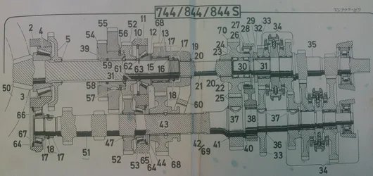

an meinem IHC 644 lässt sich die Ackergruppe nicht arretieren mit dem großen Hebel auf der linken Seite neben dem Sitz, habe jetzt auch erst herausgefunden das der gute auch soetwas hat. Laut Recherche im Netz und hier im Forum vermute ich auch das die Feder gebrochen ist. es Müsste glaub ich das 8+4 Getriebe verbaut sein mit einem weitern kleinern Hebel mit Hase und Schildkröte. Jetzt wird aber in mehren Beiträgen von Schaltfedern gesprochen, also mehreren. Laut meinem Ersatzteilbuch finde ich jedoch nur eine Feder und eine erforderliche Stahlkugel dazu. Ich habe keine Kabine verbaut sondern nur ein Verdeck. Die Ersatzteilnummern für die Feder wäre die 714409R1 und die der Kugel 933157R1. Wenn ich diese Teilenummern nun goggeln tue dann werden mir Feder und Kugel auch angezeigt, jedoch taucht bei den Beschreibungen zu den Fahrzeugtypen leider kein 644er Modell auf. Daher bin ich nun ein wenig verwirrt und bräuchte mal wieder einen Rat hier aus dem Forum, da ich hoffe das hier sicher schon einige Federn gewechselt wurden. Reicht es wenn ich zum Wechseln nur das Lenkrad und das Armaturenbrett mit ausbaue oder muss ich den Tank auch komplett raus nehmen?
