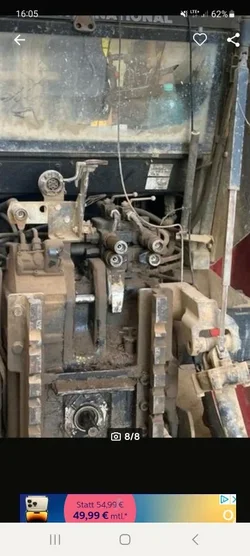

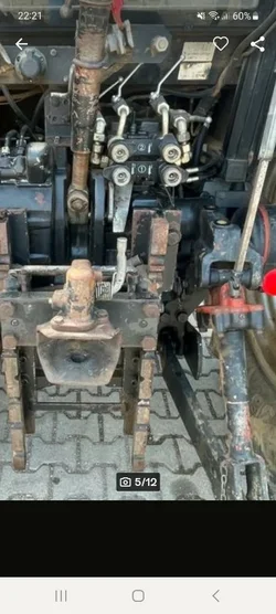

Ich habe an meinen Maxxum 5140 eine Fronthydraulik angebaut und würde diese nun gern über mein 2tes Steuergerät bedienen. Damit ich trotzdem noch das Steuergerät mit den kupplungen benutzen kann habe ich ein elektronisches Magnetventil eingebaut um immer zeichen Fronthydraulik und Heckanschlüsse umschalten kann. Mein Problem ist,  daß ich einen T Abgang oder eine Art Hohlschraube mit Kupplungsanschluss suche, damit ich vor der Hydraulikkupplung abgreifen kann. Das wurde wohl schon oft so umgesetzt, da ich das auf vielen Bildern von Maxxums gesehen habe.
Weiß jemand die Typ Bezeichnung oder kann mich hier unterstützen?
Am Steuergerät habe ich ein 7/8 14 unf Innengewinde
Habe über all schon rumgefrag und im Inet alles abgesucht, finde aber nichts passendes, Ringnippel Hohlschraube oder T Stück??
Ggf hat ja jemand so ein Umbau schon gemacht
Danke
So wie auf den zwei Bildern wäre es mir am .liebesteneup-1137551117-8d76225f41467715c0eeccb936ae8190-1689825286_big.webp
Guten Tag
dazu brauchst du so was eup-1137555747-7ab46b4b13ed39f021713490d5420868-1691129063_big.webp
Hohlschraube mit Innen-/Aussengewinde 7/8-14, Ringstück Anschluss 15L
aus Eigenproduktion
Bei Interesse melden
Gruss aus der Schweiz
