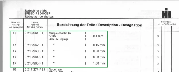

Hallo,
ich bin auf der Suche nach den Ausgleichscheiben um das Axialspiel zwischen Kupplungs- und Getriebewelle beim Reduziergetriebe von meinem 633 auszugleichen,
habe aber in der ganzen Literatur (Werkstatthandbuch, Ersatzteilliste) keine Scheiben gefunden die passen, und auch keine Ersatzteilnummer.
Ich glaube zumindest es müssten Scheiben mit einer Aussenverzahnung sein, die in die Innenverzahnung des Zahnrades passen.
Spielmaß ist 4,20 mm.
Ich wäre froh wenn mir jemand weiterhelfen könnte.
Gruß Florin
Hallo Florin, wenn das Teil Nr.:17 (rot) ieup-1136594515-ed11e7a30d247c6c53c3ca07d0a1f4ac-1550954760_big.webpeup-1136594515-39f70955bd58fe9e47b1388a4ecdca57-1550954785_big.webpm Sinn hast, dann schau mal ins nächste Bild (grün). Gruß, Dieter, der "Linksdreher".
