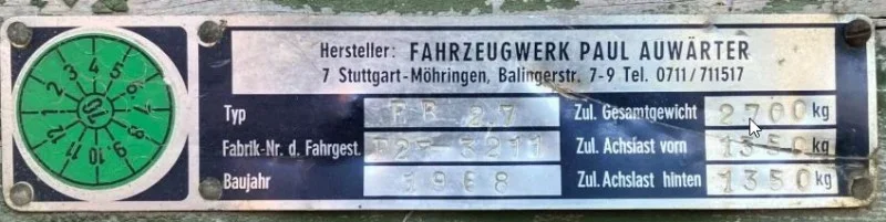

Hier ist das Typenschild des Anhängers den ich kaufen wollte.
Kann mir dabei jemand helfen, da ich wie schon oben geschrieben habe für diesen Hänger TÜV brauche und die original Papiere nicht mehr vorhanden sind.
Gruß Thomas
Hallo Thomas, hast du es schon mal beim Hersteller direkt probiert? Die Firma Paul Auwärter gibt es noch, allerdings sind die nicht mehr in Möhringen sondern schon lange in Neuhengstett. Aber der Anhänger war ja schonmal zugelassen, also muß der TÜV auch Papiere zu dem Hänger haben. Sprich mal mit einem TÜV-Prüfer und zeig dem das Bild vom Typenschild und der Prüfplakette.

ich möchte kurz erklären , warum auf dem Typenschild ein TüV-Stempel ist.
Wenn seinerzeit für solch ein LoF-Anhänger eine Betriebserlaubnis erstellt wurde , hat der Prüfer einen TüV-Stempel auf Typenschild geklebt, Danach musste man mit der vorausgefüllten Betreibserlaubnis innerhalb von 18 Monaten nach TüV-Prüfung zur Zulassungsstelle und die Betriebserlaubnis "abstempeln" lassen und den Namen des ersten Besitzers eintragen. Geschah das nicht , gab es in Folge dessen auch keine Betriebserlaubnis. Heute kann die damalige ungestempelte Betriebserlaubnis als Grundlage für ein neues Gutachten zur Erlangung einer ABE benutzt werden , aber der Wagen muss dann die heutigen Vorschriften erfüllen und in verkehrssicheren Zustand sein.
Hab das bei mir selbst an mehreren Anhängern so machen müssen. Mein Vater hat zwar die ungestempelten Betriebserlaubnisse gehabt , hat diese aber niemals bei der Zulassungsstelle abstempeln lassen. Das war nicht so clever...
Gruß Tom

so das mit dem auwärter anhänger hat sich erledigt man brauch ein vollgutachten beim TÜV dafür.
In der Datenbank des KBA sind leider keine Daten für dieses Model hinterlegt.
D.h. man müsste auf eine geeichte Waage man müsste die Abstände, Längen etc. ausmessen.
Meines erachtens einfach nicht Lohnenswert, deshalb habe ich mich von diesem Wagen verabschiedet.
Trotzdem danke für eure Tips und Hilfen.
Ach übrigens bei Auwärter Ersatzteile hatte ich auch nach gefrage bezüglich einer neuen ABE aber ich bekam nur zur Antwort, dass ich das mit dem TÜV regeln müsse.
Übrigens der Typ war nicht EB 2,7 sonder ER 2,7
