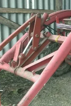

Hab jetzt keine detailierten Fotos, aber noch auf meinem Handy drei gefunden. Ein bisschen was sieht man.
eup-1131557635-f9e659fbb213b861a831e652bb6dbba0-1483725465_big.webpeup-1131557635-a738e483f5c25d2efb7c08a02a2e73b3-1483725466_big.webpeup-1131557635-d50baaefd31197b53689eae6d9080073-1483725466_big.webp
Also Schweißen musst du auf jeden Fall, das steht fest. Evtl würde sich bei der gebogenen Schwinge leichter eine Betätiging mit 2 Zylindern aufbauen lassen. Sonst musst du auf jeden Fall Querstreben anbringen. Bei der Variante mit 1 Zylinder könntest du aber auf  den Schnellwechselrahmen verzichten und bräuchtest deine Werkzeuge nicht umbauen. Mach auf jeden Fall was mit ner Umlenkung. Dadurch hast du einen größeren Kippwinkel.
Achja, von den Bildern her hast du einen Frontlader Größe 2
