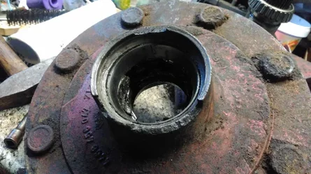

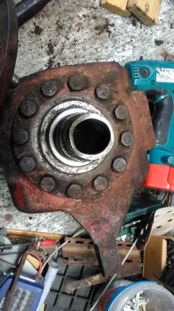

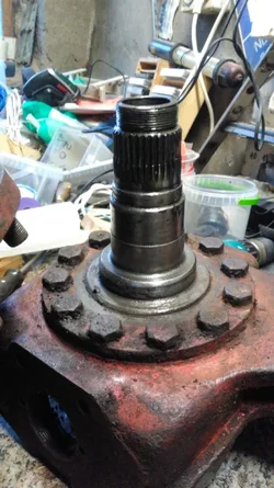

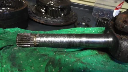

Hallo Kollegen,
ich benötige eine Einschätzung von euch, für die weitere Reparatur meines 733A.
Wie in meinem Restaurationthread schon angemerkt, hat sich bei meinem Schlepper
das Kreuzgelenk aus dem Mittelstück herausgearbeitet.
Jetzt bin ich endlich so weit, dass ich das gesamte Schwenkteil demontieren konnte.
Im Planetengetriebe befand sich schon Fließfett statt Öl.
An der Nabe sind bereits stücke abgebrochen, die somit dem Simering keinen Halt mehr boten.
Die Lagerschale daneben, sitzt nur locker drin.
Ich denke dieses Teil muss neu.
Jetzt hat aber die Gabelwelle im äußeren Bereich im Nabenträger gearbeitet.
Jetzt frage ich mich. Wie die Welle dort gelagert wird. Quasi nur durch das Planetengetriebe,
oder durch die Führung im Nabenträger. Ich kann mir diese Beschädigung noch nicht so wirklich
erklären.
Wie schätzt ihr das ein. Nabenträger und Gabelwelle neu, oder nur die Welle wieder schön machen?
Die Lager scheinen noch in einem guten Zustand zu sein, wurden wohl schon gewechselt.
Wie kann ich dieses Prüfen?
Gruß Matthias
