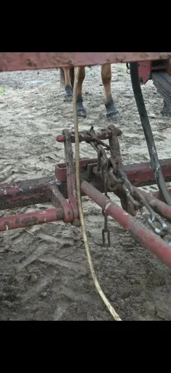

Hallo zusammen,
wir haben erfolgreich einen Bergmann 8To Kipper auf dem Trailer zu uns gebracht. Dafür mussten wir die Deichsel unter den Anhänger drehen.
Problem: Jetzt scheint die Feder zu fehlen, die die Deichse oben hält.
hat hier jemand einen Bergmann 8 To Kipper aus den 70ern, um einmal ein Bild zu machen, wie der originalzustand ist? Danke eup-1137717623-b8c9ed39f42ea268fba9b7b58eb0a2d1-1734377384_big.webpeup-1137717623-46b7ea94b35f5ed35536b769f7092b79-1734377384_big.webpeup-1137717623-fbffe58e8a10448bbe397ead583d1587-1734377384_big.webp
Hallo Yannick, mit Originalbildern kann ich dir nicht weiterhelfen, aber Deichselfedern und Halterungen kriegt man unter anderem bei Archus-Neumeier.
www.archus-neumeier.de/anhaenger-kipper/fahrgestellteile/deichselfedern/36487/deichselfeder
Gruss Klaus
Hallo Yannick,
Serienmäßig haben die alten Auflaufgebremsten Anhänger keine Hochhaltefeder gehabt. Die Deichsel wurde und wird durch den Handbremshebel der Auflaufbremse hochgehalten. Zieht man diese an wird durch ein Schieberohr auf die Bremse gedrückt und der Anhänger bremst und es kann die Deichselhöhe eingestellt werden. Auch sollte bem Abkuppeln und nicht betätigen des Bremshebels der Anhänger gebremst sein durch die Deichsel die dann eine Handbreit über den Boden stehen muss damit die Bremse aktiviert ist  In den meisten Fällen ist das aber nicht mehr der Fall wegen Verschleiß oder auch Verstellung des Bremsmechanismusses in der Deichsel. Auf deinen Bildern ist ein Typenschild auf der Deichsel zu sehen. Da steht bestimmt der Hersteller und Typ der Deichsel und Bremse drauf. Wenn der bekannt ist dann kann man bestimmt noch mehr Informationen bekommen.
Grüße Uli
