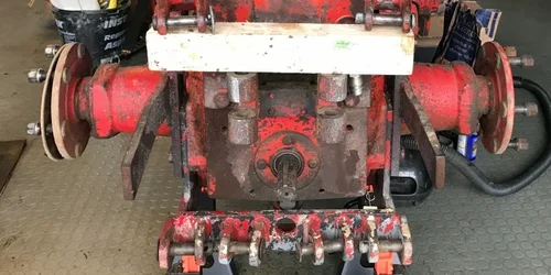

Hallo Forum,
zerlege in der Quarantäne meinen erworbenen Bergmeister. Nun entdecke ich, dass links eine Distanzscheibe am Rad eingesetzt ist, die aber rechts nicht zu finden ist. Gibt es dafür eine Erklärung?
Bleibt gesund und viele Grüße, Thomas
Vielleicht zwei unterschiedliche Einpresstiefen an den Hinterradfelgen ?   ansonsten einfach weglassen,oder wenn du Verstellfelgen hast einfach eine Spur breiter stellen.
Viele Grüsse vom Bergmeister 553A
( aus dem Tal der Ausgestossenen  im Kreis Heinsberg )
Vielen Dank für die Gedanken. Die Hydraulikleitung könnte der Grund sein denn da wurde nachträglich was eigebautn. Hab ich aber wieder weggemacht.
Die Felgen sind identisch. Ich lass den Ring mal weg und schau was passiert... VG Thomas
Hallo Tom
Ich habe bei meinem Bergmeister 553, Bj 93 sogar an allen Radnaben Distanzringe verbaut. ca 30mm.
Lasse sie aber jetzt auch weg, stelle ihn eh von 1.4m auf 1.6m.
