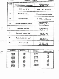

Hallo,
vielen Dank, die Briefe sind ja spitze. Es geht halt nichts über das IHC Forum, das findet man wirklich nirgendwo anders, so viel Kompetenz und Hilfsbereitschaft, großes Lob.
Gruß Georg
