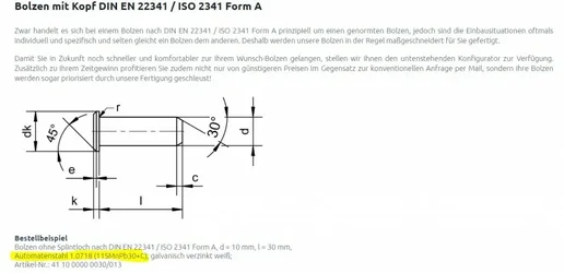

Moin zusammen, bei den Bolzen gem. DIN 1440 ( alte Norm) handelt es sich um Stifte ausAutomatenstahl, 11SMnPb30+C.
Also der Werkstoff aus dem auch Schrauben hergestellt werden können.
Ob die Schlossschraube allerdings die Festigkeit von 8.8 erreichen wage ich zu bezwefeln,da die ja überwiegend für das Verbinden von Holz mit Stahle verwendet werden.
Wer soche Bolzen sucht: Wernecke Plettenberg.

Natürlich habe ich die DIN ISO 2341 UNTERSUCHT. Hier ist "nur" die Gestaltung (also wie der Bolzen aus zu sehen hat) genormt. Das Material bzw. Festigkeitsklasse ist NICHT bestimmt in der Norm. Wahlweise sind aber Edelstähle in V2A (1.4301), A2 (1.4305) und A4 (1.4404) zu bekommen. Wer aber das nicht weiß, bestellt einfach einen "Günstigen" im Netz und gut ist!
Wir alle wissen ja das im laufe der Zeit sich einige Normungen geändert bzw. gänzlich Entfallen sind! Was auch zur Gefährdung führen könnte.
So jetzt, lasst uns wie Erwachsene Leute miteinander umgehen und weiterhin Erfahrungen austauschen! Ich bin froh das wir drüber gesprochen haben, dazu sollte ja eine Community da sein.
Ich werde die Bolzen in Edelstahl besorgen und austauschen, damit sollte das Thema auch durch sein.
