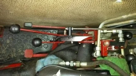

Hallo Torsten, hier mal ein Bild wie ich das gelöst habe, ist einfach und funktioniert prächtig.
Gruss Klaus
Danke Klaus,
Ich wollte aber gerne ohne außerliche Arretierungen auskommen.
