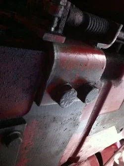

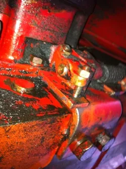

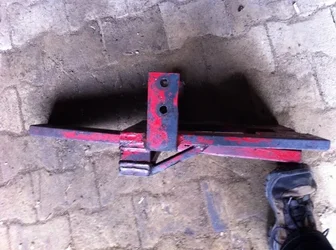

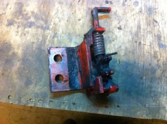

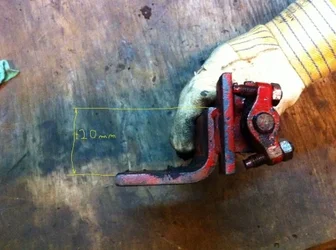

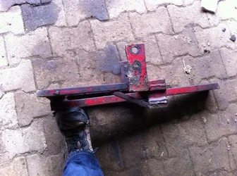

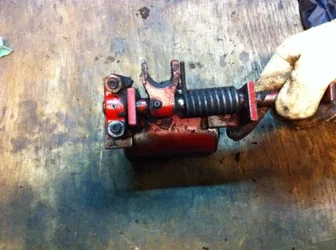

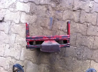

Hallo Gemeinde,
wollte Heute meinen Zugpendel anbauen, er stammt ursprünglich vom 744 und soll an einen 844xl.
Meine Frage ist, gibt es einen anderen Halter, der unten am Getriebeblock angeschraubt ist für die Differenzialsperre ?
Es fehlen mir nämlich ca. 20mm, um den Halter unter den Zugpendel zuschrauben.
Ich kann ihn auch nicht einfach unter den Zugpendel setzen, sonst passt die Klaue nicht mehr für die Differenzialsperre und den Zugpendel kann ich auch nicht 10mm unterlegen, um den Halter an seiner Stelle zu belassen, da dann die vordere Verschraubung an der Zapfwelle nicht passt. Habe schon überlegt den Zugpendel an der Stelle wo der Halter sitzt eine 10mm Tasche einfräsen zulassen nur mir gefällt die Lösung gar nicht gut, da ich den Zugpendel dann schwäche in dem Bereich.
Ich hoffe ich konnte es einigermaßen erklären.
Wenn es einen anderen Halter gibt, hat vielleicht jemand einen und vielleicht auch noch lange Schrauben dazu oder gibt es eine andere Lösung ?
Hier ein Paar Bilder von dem Halter.
13241546354eecff0b07d0a.webp13241542674eecfd9bb4fd6.webp13241541044eecfcf889822.webp13241541594eecfd2f4941a.webp

Hallo Timo,
danke für deine Antwort, nur passen dann meine Halter vorne nicht mehr. Mein Zugpendel ist auch komplett verschweißt, also nicht wie bei dir auf der Zeichnung zusehen.
Gruß
Frank

Hallo,
danke für eure Antworten, dann ist es wohl besser ich mache vorne zwei neu Halter dran oder jemand hat einen kompletten Zugpendel für einen 844XL Bj 82.
Bilder kommen noch.
Gruß Frank

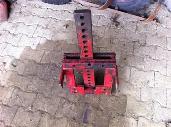

Hallo,
jetzt mal die Bilder
[error_image]https://334647.forumromanum.com/member/forum/images/profile/13242123024eede04eda90b.jpg[/error_image]
frank59757:
Hallo Frank,
du kannst doch die 10 mm einfräsen und zum Ausgleich von unten wieder eine zusätzliche Platte an dieser Stelle
zur Verstärkung aufschweisen.
Eine andere Möglichkeit sehe ich bei deinem Zugpendel (was nicht Orginal aussieht) nicht.
Gruß MP4
Hallo Frank, das würd ich auch so machen, wie MP4 es beschrieben hat. Anders geht es definitiv gar nicht, weil die Teile beim 844 XL ganz anders waren/ sind. Hab selber nen 844 XL Bj. 1982, an dem ein Zugpendel installiert war. Habs an Timo verkauft, weswegen ich mit dem An- bzw. Abbau noch relativ vertraut bin ;)
Gruß und schöne Weihnachten,
Henrik
