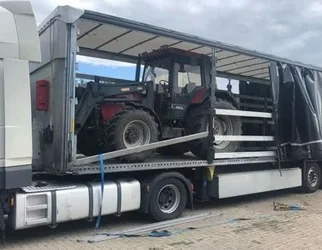

Kommt aus Norddeutschland, bis ich ihn 2020 zu mir nach Österreich geholt habe.

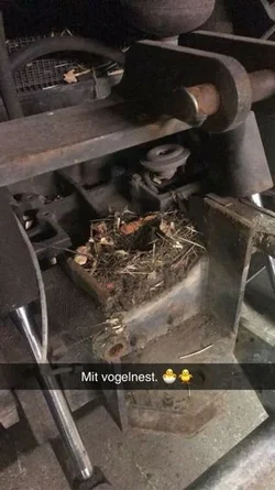

Ich habe nur eine Sache gefunden, die mir etwas Sorgen bereitete:
Zapfwellenkupplung mit Klappsplint und die Fahrkupplung mit einem ungesicherten Bolzen.
Natürlich wurde immer alles sorgfältig repariert und regelmäßig gereinigt. (;

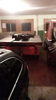

Leider sind beim Frontlader kein Stützen dabei, dadurch musste beim Abbau geholfen werden:
Die Frontladerkonsolen werden erstmal nicht benötigt und abgebaut:

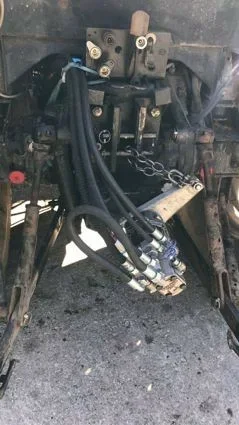

Der Kreuzhebel für den Frontlader ist auch sehr ausgeschlagen, so kann zb nur langsam abgesenkt werden...
Es sind natürlich noch weiter Kleinigkeiten, wie zb ausgeschlagene Axialgelenke, Hubstreben und Unterlenkerachse aufgefallen.

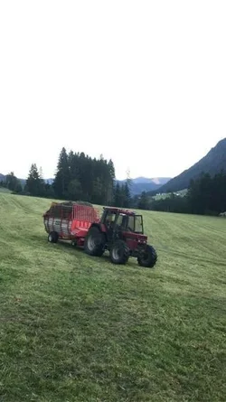

Lediglich einmal im Herbst bei der Heuernte kam er zum Einsatz.
Da der Motor immer noch original war, war er bei den Bergstraßen hoch nicht gerade berauschend.
Allerdings einiges besser als der kleine Traktor davor mit vollem Waagen.

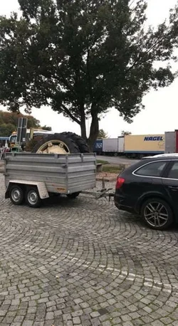

Wie es der Zufall so will, hat der Nachbar vom Traktorverkäufer noch passende Pflegebereifung eine Woche nach Lieferung des Traktors verkauft. Diese bauen wir zu Zwillingsreifen um, um auch die Hänge befahren zu können, denn bei der letzten Heuernte kamm es bereits zur Situation, dass er nur auf 3 Rädern fuhr, und dass bei den für uns eher flachen Stücken.
An einem verlängerten Wochenende die Reifen holen und noch ein paar andere Teile verliefern, brachten es auf eine 3000km Tour.

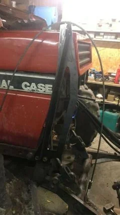

Da bereits am ersten Tag ein Ast die Dachscheinwerfer "demontierte", hab ich mir schnell einen schutz vorne gelasert und ein Stahlseil zur Kabine hoch gespannt. Und um etwas vorzugreifen, auch gleich eine passende Kommunalplatte gezeichnet. (:

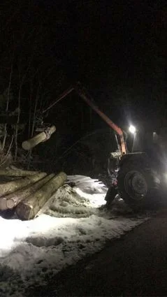

Im Winter haben wir noch einen reparaturbedürftigen Kran gefunden.
Neue Laschen aufgeschweißt, gespindelt, Lager + Bolzen getauscht, alle Schläuche und Schlauchschellen erneuert und einen neuen Greifer & Schalengreifer dafür geschweißt.
Danach alles Sandgestrahlt und neu beschichtet.

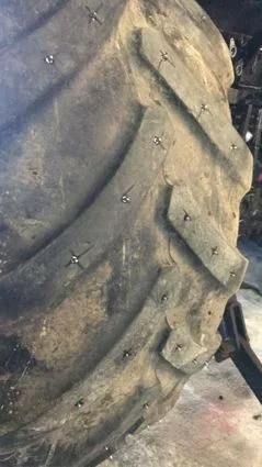

Falls schon mal jemand überlegte Spikes auszuprobieren: Ich bin positiv davon überzeugt, bei leichtem Schnee kommt man damit gut zurecht.
Verschleiß ist auch relativ gering.
