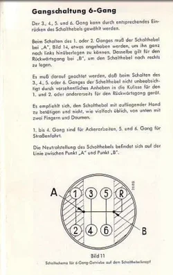

Hallo zusammen,
Habe mir einen Mc Cormick d 324 gekauft bei dem das Schaltgestänge ausgehängt war ,nun zu meiner frage die Gangbelegung auf dem Schaltknauf stimmt nicht,und zwar ist mein Rückwärtsgang rechts oben wenn man ihn ein wenig anhebt!! Kann das sein das so sein soll? laut schaltknauf links oben
Oder haben wir was falsch gemacht beim reparieren der Schaltung???
Mfg
Nein alles Rechtens, dein Schaltknauf ist falsch bedruckt, oder falsch gekauft
Dann ist das wohl der Knauf von einem mit Agriomatik drauf ;) Meiner Rückwärtsgang ist oben links, aber es gab ja verschiedene Getriebe ;)
Muß nicht sein, hat deiner weiße und rote zahlen, dann ist er von nem Agrio, nur weiß ist ein normales Getr. Hab bei meinem Damals auch nen neuen Knauf gekauft, und da war der Rückwärtsgang auch vorn links (Schaltknauf) und im Getr. vorn rechts
Hallo Denis, Du hast einen Schlepper mit 6 + 1 Getriebe, wenn der R-Gang rechts-vorn liegt. Wenn der R-Gang, wie von Dir beschrieben; vorn-links liegen soll, dann ist ein Schalthebelknopf von einem 8 + 2 (Agriomaticgetriebe) verbaut. "Linksdreher"
Hallo vielen Dank für die Antworten!!
Also habe ich das 6+1 Getriebe
Aber wo bekomme ich nun so einen schaltknauf??

Das ist das Agriomatic Getriebe. Beim 6+1 gang Getriebe ist der RW  rechts oben(habeleider kein passendes bild gefunden) Alles andere ist falsch.

Ich fahre den D-322 nun über 30 Jahre, ich hätte schwören können, das der Rückwärtsgang vorne oben links liegt.
Aufgrund der weiteren Meldungen wurde ich aber verunsichert, habe mir noch mal ein eigenes Video angeschaut, und JA, er liegt vorne oben rechts.
Tut mir Leid!
