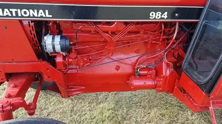

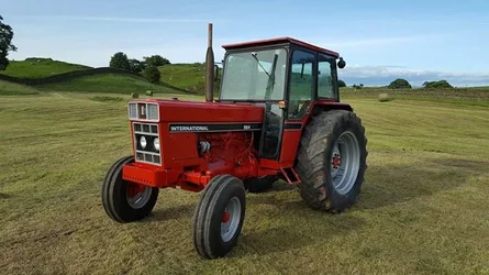

Ein engl. Kollege hat wieder nen IH gepimt:
Es handelt sich dabei um einen 584 mit orginal D206 Motor jetzt aber D358
Wie lange da die Kupplung mitmacht ?
Moin,
Wer weiß wie lang... vorher ein braver 206 Und dann ein 358 Das haut schon rein :-))) Aber wie Kupplung und Getriebe bei den sind weiß ich nicht.. die 956/1056/1255/1455 Haben sehr robuste Getriebe. Habe neulich einen 745XL Mit D268 Gesehen.
Trozdem ein schöner Umbau schaut gut aus :)
