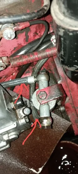

Hallo,
jetzt habe ich doch noch eine Frage.
Wo kann ich diese beiden Schläuche kaufen, wenn das Verpressen nicht möglich ist?
Leider habe ich keine Bestellnummer bzw. Ersatzteilnummer, um die beiden Schläuche eindeutig zu bestimmen.
Wo kann man nachschauen, welche Ersatzteile das sind? Buch Internet?
Bei dem alten Schlepper wird wohl noch mehr kaputt werden, dass ich reparieren muss.
Diese beiden Schläuche, roter Pfeil, wären das.
Bei EIN ist der "Vorlaufschlauch" vom Tank zum Glasfeinfilter.
Bei AUS ist der "Rücklaufschlauch" vom Glasfeinfilter zur Einspritzpumpe oben.
Gruß
Richie

Hallo,
nochmal herzlichen Dank.
Heute ist der Tank mit den Schläuchen fertig montiert worden, alles passt.
Die Schläuche habe ich bei meinem Fachhändler Branner verpressen lassen.
Vorteil: habe alle um ca. 6 cm länger fertigen lassen. Der Einbau war dadurch um einiges einfacher.
Gruß
Richie
