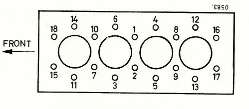

Zum Anziehen der Kopfschrauben brauchst du das Schema, in welcher Reihenfolge und mit was für Durchgängen die Schrauben angezogen werden. Falls du das Schema nicht selber hast kann ich es dir schicken.
mfg Andreas
Hallo, genau in der Reihenfolge wie es Hans Heinrich auf dem Bild zeigt.
Das hat seinen Sinn: Du fängst in der Mitte an und machst nauch außen, dadurch streckst Du quasi den Kopf
Zubeachten ist noch daß das anziehen in mehreren Stufen erfolg
1  ca 30Nm
2  ca 60Nm
3. ca 90Nm
4. Endstufe 120Nm
Hast Du kein Werkstatthandbuch?
                                                                                 Gruß Harry

Guten Morgen,
wird der Kopf mit 10 Schrauben gehalten? ZUmindest ahbe ich alle sichtbaren Muttern entfernt - leider ist der Kopf immernoch nicht bereit sich vom Rest zu trennen - gibt es da einen Trick? Oder leichte Klopfer mit dem Gummihammer und hoffen, dass die leichte Vibration hilft?
Gruß Alex
Njuo- laut Anzugschema sinds 18 Schrauebn. Da wirst fest klopfen müssen, wenn erst 10 weg sind....
@Pedroso. Wäre eine tolle Sache wenn Du mal Forumprofil ausfüllen würdest, dann hätte man eventuell Verständnis dafür, warum Du mit solcher "Fachkenntnis" Forenteilnehmer verunsicherst. Der "Paylodoc" hat das Anzugschema eines D-206 oder D-239 Motores eingestellt. Das sind Direkteinspritzer und da sind 18 Schrauben richtig. Der Motor von Alex ist ein DD-132 Motor. Das ist ein Vorkammermotor mit 10 Schrauben.
Viele Grüße, Dieter, der "Linksdreher".eup-1136765198-5672cbe6c1624d684cd2486771fefc09-1571243142_big.webp
Ja ,ja, wer lesen kann ist klar im Vortei l!!
Nun aber zum eigentlichen Thema,: der Kopf wurde ja mit einigermaßen "Wumms" angezogen,dann hat er im Laufe der Jahre etliche Aufwärm- und Abkühlphasen durchgemacht.
Hinzu kommen Verkrustungen von den Kühlwasserkanälen und Verklebungen von evtl. verbranntem Öl und evtl. verwendeten Dichtmassen.
Da wird unter Umständen der Gummihammer nicht reichen.
Du hast aber etliche Öffnungen Z.Bsp, Auspuff, Ansaugkänäle in denen Du mitttels Hammerstiel oder Ähnlichem versuchen kannst, die eine oder andere Seite zum Bewegen zu bringen.
Dann sind da noch Stehbolzen von der Auspuffbefestigung die auch schon mal geknippt werden dürfen.
Ein Einschlagen auf den Kopf sehe ich als gefährlich-Kritisch,an da teilweise nur  dünne Wände wg. Wasserkühlung usw.,
Viel Erfolg vom Emslandschrauber Franz
