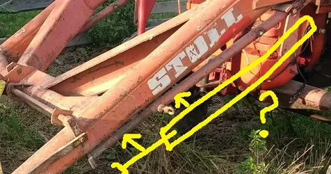

Servus IHC Freunde,
verzweifelt versuche ich den Abstellstützen von mein D432 herauszunehmen ohne Erfolg. Hab keine Ahnung was da los ist! Ringschraube habe ich schon locker gemacht aber der Verlängerung läst sich nicht bewegen. Die Bilder uneten Zeigen den Bereich was ich meine.
Wie kriege ich den Abstellstützen auf dem Boden abgestellt? Wo klemmt es und was muß ich tun um Abstellstützen herauszunahemen?
danke für euer Hilfe und Rat!
viele IHC Grüße,
nithi

Moin.
Grundsätzlich musst du die erstmal ein Stück zusammen schieben, bis sie vorne aushaken. Dann in der Führung etwas hochheben, Fuß runter und die Klemmschraube fest anziehen. Wenn das nicht so einfach geht, sind sie entweder festgerostet oder verbogen. In beiden Fällen hilft ein 2,5 Kg Hammer.

Hammer Antwort Jürgen,
Vielen Dank!
Werde ich so umsetzen. Ich war mir bloß nicht sicher ob ich Gewalt anwenden soll oder nicht weil ich den Grund nicht gewußt habe. Jetzt ist es geklärt und werde ich mit positive Energie, reinhauen!
danke nochmals,
vg
nithi

Grüße euch,
mit der Hilfe von Vorschlägen / Antworten, konnte ich mein Problem lösen!
