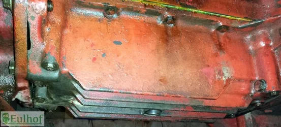

Na gut... Dicken Schraubendreher und Montiereisen angesetzt: Es bewegt sich was :-)

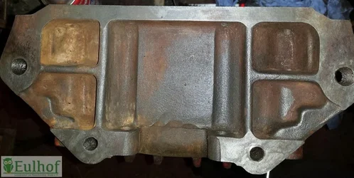

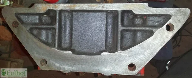

Ganz schön schwer, das Teil... und soooo schlimm sieht es innen doch nicht aus...
Auch der Blick nach oben ist nicht wirklich erschreckend, oder?
Die Stirnseiten zeigen, warum die losgeschraubte Wanne so vehement an ihrem Platz blieb:
Und die Entfernung der alten Dichtungsreste brachte einige Beschädigungen zutage - da wurde wohl schon einmal dran geschraubt:
