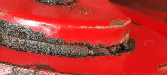

An meinem 433 Bj 1979 möchte ich den rechten Hubarm abdichten, ich habe mir den O-Ring und die Abstandshülse (Kunststoff) besorgt.
Das sind die Teile, die man laut Explosionszeichnung benötigt. aber an meinem Traktor sieht es so aus, als ob zwischen dem Lastarm und der Haltescheibe noch eine Dichtung oder ähnliches wäre -- siehe Bilder -- oder was kann das sein ?
Eigendlich wollte ich hier wie folgt vorgehen:
-Öl etwas ablassen.
-Schraube rausdrehen
-Haltescheibe entfernen
-Hubarm abziehen ( hoffe das geht so einfach)
-Abstandsring und O-Ring erneueren und dann in umgekehrter Reihenfolge wieder zusammensetzen.
Nun bin ich halt etwas irrietiert, was da an meinem Schlepper noch zwischen der besagten Haltescheibe und dem Lastarm sein könnte?
Leider ist das Bild um 90 Grad verdreht, habe es leider nicht ander hinbekommen.
Über eine Rückmeldung wäre ich sehr dankbar.
