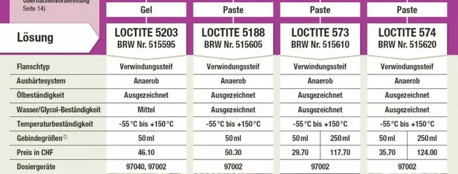

Die Dichtung Flanschverbindung Planetengetriebe zu Bremsengehäuse wurde damals mit Loctite 573 hergestellt. Jetzt müsste die Flanschverbindung getrennt werden und die ist jetzt brutal fest!
Hat einer eine Ahnung wie ich diese Verbindung lösen kann ohne etwas zu ruinieren???

In der Produktbeschreibung steht "leichte Demontage".
Sollte demzufolge also auch ohne Hitze oder Gewalt auseinander gehen.
