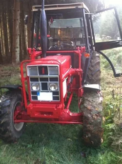

Ich habe bei meinem IHC 733 AS hinten die Reifengrösse 14.9 R30 auf Verstellfelge und vorne 10.5-18 auf der 9x18 Felge montiert.Dabei verschwinden die Kreuzgelenke der VA komplett in den Felgen.
Irgendwie wirkt der Trecker damit sehr kompakt, wenn nicht sogar eher zierlich... was meiner Meinung nach auch ein wenig an der riesigen Fritzmeier Kabine liegen kann?!

ich bins nochmal und mit meinem "Schmalspurproblem" noch nicht wirklich weiter gekommen... hätte da aber eine andere Idee und brauche dazu nochmal eure Meinung:
Mir ist aufgefallen, dass z.b. die älteren Deutz wie 06er oder 07er standardmässig die vorderen Felgen rum gedreht haben, so dass die Kreuzgelenke der VA freiliegen.
Ich hab mal mit einem Rad probiert, wie das aussehen würde und fand das wiederum sehr extrem, wobei mir das bei den Deutz ganz gut gefällt! Woran kann das liegen? Könnte es sein, dass bei Deutz schmalere Achsen verbaut wurden? Kann ich mir eigentlich nicht vorstellen...
Natürlich müsste ich dann mit den hinteren Verstellfelgen die Spur wieder ausgleichen!
Also, was meint ihr...
So, habe mal noch ein Bild eingefügt, damit ihr mal wisst, worums Überhaupt geht!
