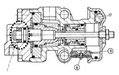

Hallo,
Ich habe das Problem, dass das Anhänger Stuerventil ( Wabco 470 015 098 0) die Steuerleitung (gelb) nicht sofort entllüftet.
Beim Betätigen der Handbremse funktioniert alles, der Druck ist sofort weg. Aber wenn ich bremse und vom Pedal gehe, fällt der Druck auf 2bar und dann dauert es ca 15 Sekunden bis der Druck komplett weg ist.
Die Bremshydraulik habe ich komplett entlüftet, daran sollte es nicht liegen.
Hilft es hier ein Reparartursatz einzubauen oder kann es weitere Ursachen haben?
Gruß Nils
Servus Nils,
ich bin nicht gerade ein Fachmann auf dem Gebiet, aber wenn über die Handbremse (mechanischer Prozess) sauber entlüftet wird, kann eigentlich nur der Kolben (hydraulischer Prozess) im Anhängersteuerventil schwergängig sein, da beide Prozesse die gleiche Entlüftungsbohrung (pneumatischer Prozess) nutzen und eine evtl. Verstopfung der Bohrung demnach ausscheidet. Würde das Teil erst mal zerlegen, bevor du einen Rep.-satz anschaffst, ob der Zylinder in dem der Kolben mit Manschette läuft Riefen aufweist, oder sich die Manschette auflöst und dadurch hakelt oder hängen bleibt.
Gruß
Wolfgang
