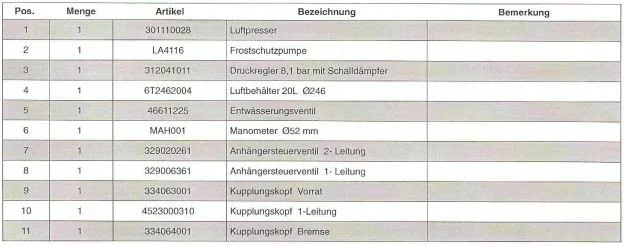

... damit ist es nicht getan, du brauchst ein Zweileiter- Anhängersteuerventil....
Grundunterschied der beiden Anlagen:
Einleiterbremse hat nur eine Leitung (aber 2 Funktionen, 5,3 bar Systemdruck), steht solange unter Druck (liefert Vorrat für Anhänger) bis gebremst wird (wird beim bremsen drucklos) also entlüftet!
Zweileiter hat Vorratsleitung (rot, immer unter Druck, 8,1 bar Systemdruck) und Bremsleitung (gelb, wird aber erst beim Bremsen unter Druck gesetzt), also genau umgekehrt wie bei Einleiterbremse!
Ich hoffe ich habs verständlich und richtig erklärt...,
siehe Schema von Atzlinger:
eup-1123258284-48e449ad06ac5cca9cb952164ce37a3e-1421362872_big.webpeup-1123258284-a7152cb4af78640e629d3b7cd4113a3f-1421363107_big.webp
Gruß
Wolfgang
