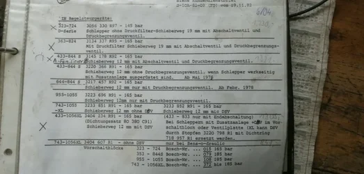

wenn werksmässig (was selten vorkam aber durchaus der Fall war) keine Zusatzhydraulik für Kipperanschluss und dergleichen verbaut war ging die Leitung die von der Hydraulikpumpe kam direkt ins Regelsteuergerät, das dann ein eigenes DBV hatte. Hatten die alten Modelle meine ich alle. Erst später, als die Zusatzhydraulik standard war gab es Regelsteuergeräte ohne DBV.
Habe eine Liste über die Regelsteuergeräte die ich aber in der Werkststatt habe und zur Zeit nicht zur Hand.
Wenn du mir die Nummer schickst die auf dem Regelsteuergerät steht kann ich dir sagen ob ein DBV darin verbaut ist.

Vielen Dank für eure Antworten, auch dir Frank für deine Liste. Auf dem Regelsteuergerät steht folgende Nummer: 3134337R93
Da die Nummer nicht exakt übereinstimmt gehe ich am besten davon aus, das DBV zu erhalten um Schäden zu vermeiden oder? Der Einbau des DBV inkl. der Leitungen sieht auch nicht nachträglich angeschraubt aus.

Moin,
verstehe nicht....
die von mir hochgeladene Liste beinhaltet eindeutig das Steuergerät 3134337R95.
Ob die Endung R93 oder R95 ist ist völlig belanglos. Ist das nicht bekannt?
Hat also ein DBV, die Druckweiterleitung am Bloch bei den Zusatzsteuergeräten kann weg wenn man die Zusatzsteuergeräte ersetzten will durch ein "Handsteuergerät" wie im Link.
Die Leitung der Druckweiterführung vom "Handsteuergerät" kann also direkt zum Regelsteuergerät.
