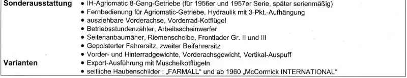

Noch ein paar Fakten zum D-430. Wurde von 1956 bis 1962 gebaut. Stückzahl über 18.000 Einheiten. Die Hydraulik wurde damals nur als Kraftheber bezeichnet und zählte zur Sonerausrüstung. Mit dem Kraftheber konnte man heben und drücken. Nachfolger war die EXACT-Regelhydraulik, mit der man nicht drücken konnte. In meiner Sturm und Drangzeit wurde das oft gemacht. Mittlerweile bin ich durch Erfahrung und Erlebtes zum Sicherheitsfanatiker geworden und lehne solche Experimente ab. Bringt nix."Linksdreher"eup-1120887626-9aa1c24678b46d054933f73db7d747f9-1399563454_big.webp
