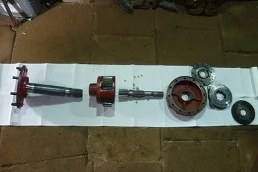

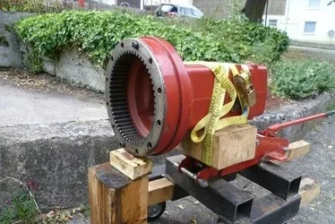

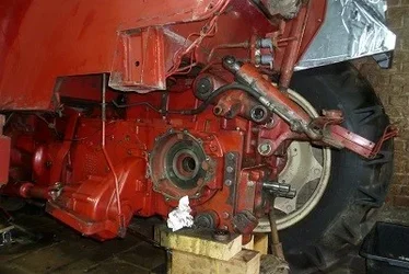

Egal, das Ding muss erneuert werden. Samt den Simmerringen.
Bei dem 5206 hattre ich vor etwa 15 Jahren die rechte Bremsscheibe erneuert. Sperre einlegen und sichern - ich glaube, das hatte ich nicht gemacht.
Bei meinem 745 habe ich auf beiden Seiten die Bremsen erneuert. "Einfach" auseinaderziehen.
Hier ist eher die Kunst, beim Zusammenbauen den neuen Simmerring im Getriebekasten nicht zu zerstören.
Kann dir Bilder schicken. Auch zu der Lage von dem Stopfen für den drucklosen Rücklauf.
Gruß Gerd
Hallo Andi,
so, jetzt als erstes zu der Bremse:
Ich hatte an dem Achstrichter auch außen die Simmerringe getauscht.
Die eine Seite ging gut auseinander, für die andere hatte ich mir einen Abzieher gebaut.
Etwas warm machen hilft viel.
Dann hatte ich die Bremsscheiben und die Simmerringen am Getriebeblock beim LAMA meines Vertrauens beschafft.
Der wollte für die paar Teile nicht ganz 1000 Euro haben. Nach dem ich da mal heftig protest hatte, wurde die Rechnung reduziert auf 498 Euro. (Nix mehr LAMA meines Vertrauens)

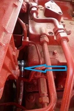

Jetzt zu dem drucklosen Hydraulikrücklauf.

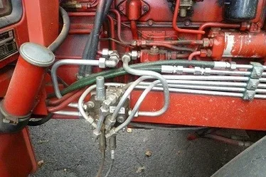

Ich nehme an, du willst ein Kreuzsteuerhebel mit Zügen einbauen und das eigentliche Steuergerät auf die rechte Seite vor die Kabine setzen.
So wie in dem Bild von meinem Freund Freddi:
Du hängst das Ding in die Druckleitung die nach hinten geht.

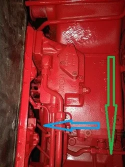

Und für den drucklose Rücklauf findest du auf der rechten Seite vom Hydraulikblock, wenige Zentimeter über der dicken Rücklaufleitung, blauer Pfeil (grün ist Fahrtrichtung)
eine Stopfen mit Schlüsselweite 19mm. das Gewinde ist 22 x 1,5 mm.
Weil hier wenig Platz ist benötigst du ein Ringauge mit 22 mm Durchmesser.
Gibt es bei Faie Best. Nr. 102733 für 13,90 plus Hohlschraube Best. Nr. 110591 für 3,59 Euro
An das Ringauge machst mittels Schneidringverschraubung ein Stück Rohr 15 mm von 20 cm Länge. gebe diesem Rohr einen leichten Knick damit du etwas nach der Seite weg kommst.
An das Rohr machst du einen Schlauch von 1 m Länge eventuell 105 cm Länge. Dann kommst du bis zum Steuergeraät vom Kreuzhebel.
Wenn du den Schlauch, und die Verschraubung bei Hytec bestellst, bestelle bei denen auch zwei Kupferingdichtungen für das Ringauge. Die hat Faie nicht.
