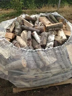

Hallo
Wir haben mit den Wood Bag´s keine gute erfahrung gemacht.
Das Holz fing darin an zu schimmeln.
Wir verwenden jetzt Raschelsäcke welche wir auf Einwegpaletten setzten.
Ist für uns das billigste und gut zu Händeln. Sack kostet da um die 1,80€ bei abnahme von 100 Stk.
www.raschelsack.de/palettennetze_138_x_192__fuer_europaletten.php?v=n180
Netzte sind leider nur einmal zu gebrauchen.
Viele Grüße aus dem Westerwald
Thorsten
