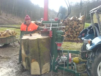

Mein Spalter beim Einsatz. Eigenbau 2006
Apfelerntemaschine 2008
[error_image]https://www.forumromanum.de/member/forum/images/profile/12766364724c17ed3840a3a.jpg[/error_image] [error_image]https://www.forumromanum.de/member/forum/images/profile/12766364134c17ecfdb130c.jpg[/error_image]
