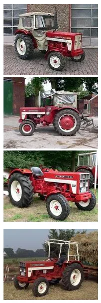

Hier noch ein paar Bilder von meinem Schlepper (vorher/nachher):

Hallo Michael,
ein kleiner Fehler hat sich bei den Vorderradfelgen eingeschlichen. Das innere der Felgenwand ist original auch rot gewesen. :-)

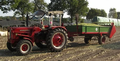

variante-2 entspricht den originalen kelinen CM‘s der ersten Baujahre. Die Änderungen (komplette Felgen in IH-Creme ) sind erst dpäter in der Alugrill-Ära.
Also 1:1 die Farbgebung wie Ingo sie mit seinem 353 gepostet hat - schöner Schlepper übrigens ;-)

Hier noch ein Bild in Original-Design:
