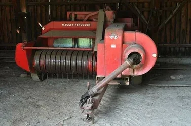

Aktuell geht es mir um Pick-Up-Probleme mit meiner alten Ballenpresse Massey-Ferguson MF15/8.
Sie läßt so viel Heu liegen und schmeißt es eher vor sich her.
Beim Nachmessen habe ich festgestellt, dass die Zinken von den ursprünglich ca 220mm Länge auf etwa 205mm herunter genutzt sind... Ob es daran schon liegen kann?

Wenn die Pick-up zu viel Heu liegen lässt, kann es verschiedene Ursachen haben.
Die 15 mm Verschleiss dürften nicht die größte Auswirkung haben. Um das auszugleichen, kannst du die Pick-up ja ggf eine Raste tiefer stellen.
Viel wichtiger ist die Geometrie der Zinken. Wenn die nach hinten verbogen sind, z.B weit die Pick-up "unterfur" gefahren wurde , können die Zinken das Heu nicht mehr richtig aufnehmen.
Weiterhin spielt die Grösse der Schwaden und die Fahrgeschwindigkeit eine Rolle. Fährst du zu langsam und die Pick-up "spielt " mit dem Heu, wird das Heu auch schlechter aufgenommen. Du musst dann schneller fahren, so dass sich das Heu ein wenig vor der Pick-up staut bzw deine Schwaden entsprechend dicker machen.
Die Qualität des Heus spielt auch eine grosse Rolle. Dieses glatte Heu aus Schwielengras, so wurde es bei uns immer genannt, welches hauptsächlich auf ungedüngten Flächen wächst, lässt sich sehr schlecht von der Pick-up aufnehmen. Wir haben damals bei einem Hobbyschäfer im Lohn gepresst. Der hatte dieses ungedüngte Gras mit wenig Aufwuchs bzw das glatte Heu . Es war ein Horror dieses Heu aufzunehmen. Das ging nur über die Fahrgeschwindigkeit.

auch die Mähtiefe hat einen Einfluss auf die Aufnahmequalität. Wird zu tief gemäht dann hat die Pickup auch Schwierigkeiten sauber zu arbeiten.

Ich hatte selbst schon mal eine 15/8. Pferdeheu hat sie noch so naja aufgenommen. Im 2. Schnitt blieb 30% vom Futter liegen.
Technisch war alles in Ordnung. Aber Bauart bedingt sind bei dieser Presse die Zinken der Pickup Ca. 9m auseinander. Die kann bei kurzem Material einfach nicht besser rechen. Eine normale Pickup hat heutzutage wesentlich geringere Zinken- Abstände.

Ich kenne diese mf-presse nicht, im Grunde kann‘s ja nur an der Kurvenbahn, eingelaufenen Zinkenträgern und zugehörige Lagerungen oder den Zinken (oder alles zusammen) liegen. Wir haben früher grosspacken gepresst und da alle paar Jahre alles neu gemacht. Ob es das allerdings für ein paar Ballen Heu Wert ist?

Da kann man Zinken einstellen oder tauschen so lange man will- die MF Presse wird bei kurzem Material nie richtig sauber rechen.

Als Essenz aus allem - Euren Infos und meinen Beobachtungen - ziehe ich die Überzeugung, dass ich:
1. mit dem Wechseln der Zinken auf neue mit 220mm Länge keine deutliche Verbesserung erwarten kann.
2. nicht zu langsam fahren sollte, damit die Presskolbenbewegungen die Vorwärtsbewegung der Presse nicht unterbrechen.
3. nicht zu tief mähen sollte, damit der Schwad nicht so dicht über dem Boden liegt.
4. den Schwad kurz vor dem Pressen noch einmal drehe, falls er schon zusammengefallen sein sollte.
5. peinlich darauf achte, dass die Zinken während der Arbeit nicht den Boden berühren.
6. das Heu nicht extrem trocken presse.
7. mit einer Pick-Up und 9cm Zinkenabstand nicht das Ergebnis einer Presse mit geringerem Zinkenabstand erwarten kann.

zu Punkt 2: Wie langsam fährst du denn ? Trau dich mal an die Leistungsgrenze deines Schlepperchens zu gehen. Ja nach Grösse des Schwades kann das der 4 Gang der Ackergruöpe sein bzw der 2. oder 3. Gang der Strassengruppe. Wenn die Presse beim Kolbenhub vor und zurückläuft stehst du ja fast.
zu 4: einfach mal ausprobieren. Ein leicht komprimierter Schwad kann sich ggf besser aufnehmen lassen.
zu 5: Die Zinken sollten bis in die Stoppeln reichen, aber nicht auf den Boden.

Da ich in den vergangenen Jahren mitbekommen hatte, dass bei meinem Nachbarn an seiner Welger AP45 immer wieder die Scherschrauben an den Packern gebrochen waren, habe ich mich mit meiner MF15 (ist ja meine erste Saison mit dem Teil) nicht schneller, als im 1. Ackergang bei 1900U/min getraut...
Das war dann tatsächlich schon mehr geschaukelt, als gefahren...
Aber 2.-3. Straßengang... da hauts mich ja aus dem Sitz bei meinem buckeligen Flächen...
Ich werde bei der nächsten Fläche mal den vierten Ackergang nehmen....

Ich habe die gleiche Presse kann deine Prtobleme die du hast nicht bestätigen.
Bei mir kommt das immer nur dann vor das die Pick-up nicht sauber aufnimmt wenn sie sich durch ihrgend welche umstände nach oben geschoben hat und wieder in der
Transportstellung steht.
Ich Presse auch nur Heu im ersten Schnitt mit dieser ca. 100St. im Jahr sonst mache ich Rundballen.
Wie ich finde läuft die Presse gut hat mich noch nie im Stich gelassen.

ich denke auch, das die Presse ok ist, und das schafft, was sie kann.
Ich kann mir vorstellen das der Wolfgang dieses Jahr die Wiesen auch nicht so üppig
hatte. Da kommt es schnell zu diesem Effekt. Hab ich auch schon an meiner
Runballenpresse gehabt, wenn wenig auf der Wiese ist.

Hallo Wolfgang, diesen Fehler hatten alle mir bekannten IHC Hochdruckpressen. Grund war, dass die Pick-up Zinken nicht eng genug standen. Abhilfe bei kurzem Erntegut brachte ein Prallblech, das aber von einem Ladewagen passend gemacht werden musste. War nichts 100%iges, hat aber etwas Hilfe gebracht.
