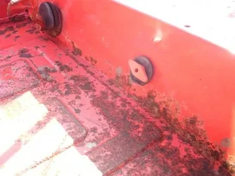

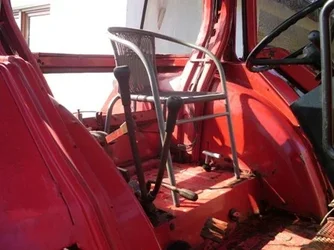

Hallo zusammen,
nachdem ich nun angefangen habe , die Kabine bei meinem 743 XL zu restaurieren und ich den ganzen Dreck mal entfernt habe ( 3 große Eimer voll, 1 Stunde mit dem Dampfstrahler, man glaubt es kaum...), habe ich direkt mal eine Frage:
Was ist das hier für ein Hebel, was für eine Funktion hat dieser? Bei mir hängt der einfach nur so darum.
Danke für Eure Antworten.
Gruß, Uli
PS: Einen neuen Fahrersitz habe ich auch schon...............
Hallo,
das ist der Drehhebel für die Absenkdrossel für die 3- Punkt  Hydraulik.
Musst mal unter der Kabnine schauen, ist normalerweise gelagert mit Kegelverzahnung um die Drossel am Hydraulikblock zu betätigen.
Viele Grüße
Werner
