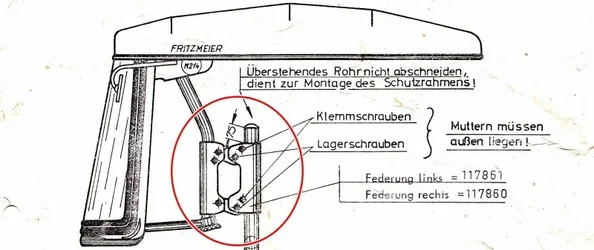

Das einzige was ich mir noch denken kann sind die vier "Gummigelagerten Drehschubfedern", die hängen bei mir - von der Seite aus gesehen - ziemlich nach unten. Im Fritzemier Bild (roter Kreis) stehen die mehr nach oben bzw. liegen fast waagrecht.
Kann es eventuell sein, das diese Drehschubfedern mit den Gummilagern total ausgeschlagen sind, oder hat das mit der Klappscheibe gar nichts zu tun?
