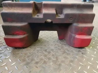

Hallo zusammen,
ich könnte dieses Frontgewicht für meinen D-432 bekommen.eup-1135862187-00acab9299e5801d30080cc2cbc0c16a-1518864705_big.webpeup-1135862187-f83916d4819df7fef6f035575cf298ba-1518864731_big.webp
Wo wird dieses an meinem D-432 montiert?
hier im Bereich der vorderen Zugöese ?
Oder eher an der Vorderachse?
Unterhalb der Kühlermaske sind auch noch ein paar Halterungen im oberen Bereich der Vorderachse
eup-1135862187-6bb6f67c298e765dab9efe621d5df779-1518864950_big.webpeup-1135862187-a5316cf2468b61ddde887abce28d7c0c-1518864977_big.webp
Über eine Antwort wäre ich euch sehr dankbar.
Vile Grüße Ralf
Hallo Luks,
danke für die Antwort, die ich aber noch nicht so ganz verstehe.Muß ich die Frontmaske dafür abnehmen, oder sind die beiden Halterungen, die sich auf der Oberseite der Radachse befinden, für die Montage vorgesehen ? ( siehe auch dazu meine unteren Foto´s )
Gruß Ralf
Das wird direkt hinter der Frontmaske eingebaut. Das Loch im Gewicht sitzt dann genau hinter dem in der Frontmaske. Es liegt auf dem Vorderachsträger und wird mit 2 Schrauben befestigt. Habe dieses Gewicht fast in allen meiner D-Serie Traktoren verbaut.Wenn du die Frontmaske abgenommen hast mußt du die Dellen ausrichten,sonst fehlt dir der Platz.
