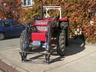

Dann fangen wir doch mal ganz einfach an:
Ohne Frontgewichte sieht das so aus:
Dann das einfach etwa 135kg Teil:
Dann hier die Einllegegewichtgrundplatte (nur für Ohne Allrad):
Und hier die Packung für oben drauf :
eingebaut (volle Ladung) mit Halterahmen für die äußeren Gewichte :
(Schiene nicht original angebracht)
Mit den äußeren sieht das dann so aus:

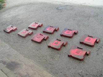

die Gewichte an sich:

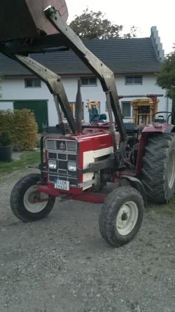

Dann dran mit Frontlader am 523:
und weil der so schön ist noch mal:

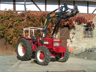

und am 654 (Quelle Restauration: RE: Neuaufbau eines IHC 654 AS) :
Gruß Matthias
